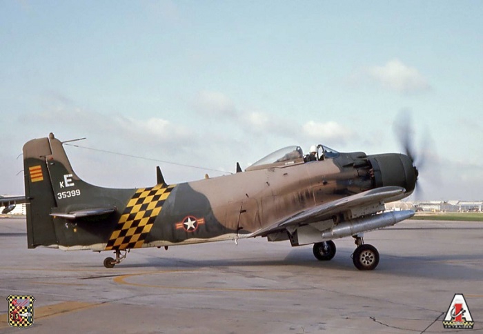

Chiếc A-1H Skyraider được Mỹ sử dụng trong chiến tranh Cao Ly (1950-53). Sau đó, Mỹ có bán cho Pháp một số AD-4 để trang bị cho 4 phi đoàn. Nếu tôi nhớ không lầm, một phi –doàn Pháp hồi đó có 25 máy bay, như vậy có thể nói Mỹ bán cho Pháp 100 chiếc AD-4. Việc nầy có tầm quan trọng về ngoại giao đáng kể sau này. Vì khi De Gaulle bất mãn với Mỹ, qua Nam Vang chỏ mõ qua Việt Nam mà tuyên bố "Vùng Đông Nam Á phải được trung lập hóa". Và khi Mỹ đòi mua lại Skyraider từ tay Pháp để viện trợ cho VNCH thì Pháp đã từ chối, trong khi đó, trong kho dự trử của Mỹ không còn phi cơ hay phụ tùng gì thuộc A-1H nữa. Đó là một dấu ngoặc lịch sử của Skyraider.
Ai đã bay A-1H rồi thì phải công nhận nó thật thích hợp cho chiến trường Việt Nam trong giai đoạn VC sử dụng Du Kích Chiến và chưa được trang bị SA-7. Với động cơ Wright 3,300, có thể chở đến gần 8,000 lbs vũ khí đạn dược, hoặc thời gian bao vùng lâu nhứt làm cho quân bạn dưới đất thích nó hơn chiếc nào khác. Chỉ có mệt cho hoa tiêu, người phải ngồi chịu trận cả năm tiếng đồng hồ, phải kéo G cho đến thân em mềm nhủn ra, về nhà còn bị các chị hành hạ thêm nữa. Nghĩ lại mà tội nghiệp cho các cánh chim như Phượng Hoàng, như Phi Hổ…
Theo cấu trúc của chiếc A-1H thì dù động cơ mạnh hơn của F-8F, chong chóng cũng có thể to hơn, nhưng người ta làm cho cái đòn dài ra nên chỗ ngồi của hoa tiêu thoải mái hơn và nhìn rõ bên ngoài. Sở dĩ có thể quan niệm như vậy vì đây chỉ là một phi cơ loại Attack, đánh những mục tiêu dưới đất mà thôi, như yểm trợ tiếp cận (close support), như đánh phá hậu tuyến của địch (interdiction), mà không dự vào không chiến. Tuy vậy mà trong các cuộc hành quân Bắc Tiến, một A-1E của Hải Quân Mỹ đã hạ một chiếc MIG trong phi vụ yểm trợ cấp cứu hoa tiêu lâm nạn trên vùng mục tiêu, có lẽ vì anh lái MIG đó đang dỡ trò "tắt máy phục kích trên không", chẳng may lại đưa lưng cho 4 khẩu đại bác 20 ly bắn rụng. Do chế tạo để đánh các mục tiêu dưới đất, nên sở trường của nó là thả bom với nhiều độ chúi khác nhau: 70 độ, 45 độ, hay 30 độ chúi. Máy bay khi chúi sẽ đầm hơn chiếc F-8F, nhưng cũng đòi hỏi phải có cao độ sơ khởi khá cao, vì nó leo lên chậm lắm, và dễ mất cao độ khi xuống đánh. Cao độ tối thiểu mà tôi kinh nghiệm là 4,500 bộ khi bắt đầu. Nếu bắt đầu từ cao độ thấp hơn thì sau khi đánh sẽ không trồi lên lại được tới cao độ sơ khởi, và cứ thế mất dần cao độ, làm cho các kỳ xuống đánh tiếp theo càng lúc càng nguy hiểm, nhứt là cho phi tuần viên số 2. Nếu một phi tuần 4 chiếc, ta có thì giờ chờ đợi và lên cao độ, nhưng khi chỉ có hai chiếc thì người số 2 muốn làm tròn nhiệm vụ bảo vệ cho số 1 phải giữ vòng bay sát nhau, do đó, anh sô 2 vừa không đươc số 1 bào vệ khi anh xuống đánh, vừa không đủ cao độ để đánh chính xác và an toàn. Dive bombing là một trò vui mà cũng hao sức với A-1H. Bắt đầu từ 10,000 bộ, ra dive brake, chúi xuống 70 độ (sự thật, ta thấy thân mình nằm trên giây cột an toàn tòn ten khi chúi như vậy), thả bom ở cao độ 3,000 bộ, vào dive brake và kéo lên đúng 4.5G. Làm chừng 5 cái thấy "học xì dầu", vì ít khi tôi kéo 4.5G mà thường là 7.5G, do đó, các bạn có thể nói tất cả máy bay mau hư là vì tôi đó. Với độ chúi 45 độ thì ít vấn đề. Đại khái là khi chúi, và nhắm bắn, chúng ta lúc đầu chưa quen, hay sửa cho tâm điểm trên máy nhấm nằm trên mục tiêu, thì kết quả lại phải sửa ngược lại khi tốc độ tăng cao, vì nhà chế tạo canh ngẫu lực chong chóng làm cho đuôi có độ lêch khá lớn đối với trục dọc máy bay, làm máy bay lãnh hệ quả không đồng đều khi tốc độ thay đỗi quá nhiều trong đà chúi của chúng ta. Một tật nữa rất nguy hiểm cho hoa tiêu là " sink rate" khá cao, vì thân nó quá nặng nề. Thường thường những vụ mang ngọn tre về đáp, hay tệ hơn nữa là cày dưới ruộng, đó là hậu quả của mất nhiều cao độ khi ta múc lên. Mũi máy bay thì đã nằm trên chân trời, nhưng máy bay còn tiếp tục trằn xuống theo quỷ đạo chúi của nó trước kia một lúc lâu rồi mới ngốc đầu lên thật sự. Đó là vì quán tính của ly tâm. Ở đây không nói nhiều về cơ học được. Chỉ đưa ra một so sánh để các cụ đọc chơi. Bây giờ là lúc trời đang có tuyết và phần lớn các nơi đó có đường đống băng trơn trợt. Lái xe trên đường như vậy, bạn thử nhích tay lái một chút là xe bắt đầu quẹo. Nếu cứ giữ tay lái như vậy thì các bạn sẽ trợt (glisser, glide). Nếu thấy trợt va vào gốc cây mà tăng thêm vòng quẹo thì sẽ trợt nhiều hơn nữa, chứ không phải là tránh được gốc cây đâu, mà trái lại sẽ đụng mạnh hơn, vì bạn đã tăng lực ly tâm khi bẻ tay lái quẹo gắt hơn. Tại các xạ trường, nhứt là tập tác xạ ban đêm, ta mất nhiều thì giờ để nhắm hơn. Cố sửa cho tâm điểm của máy nhấm nằm trên mục tiêu, sửa mãi mà không ngờ cao độ giải tỏa đã tới từ lâu rồi. Hoản hốt kéo lên mạnh chừng nào thì lực ly tâm càng trằn máy bay xuống đất chừng nấy. Khi điều tra tai nan, chỉ cần xem phần nào của máy bay chạm đất trước thì đủ biết nguyên nhân tai nạn là gì. Các anh đi học Mỹ về thường dùng chữ Target Fixation. Cũng đúng, đó là nguyên nhân đầu tiên. Mãi nhấm đến khi quá gần đất rồi thì kéo mạnh. Ta sẽ thấy khi chạm đất, phần đuôi chạm trước, rồi xác máy bay rải dài theo trục bay của máy bay. Nếu lúc ta thấy kéo mà không lên thì ta ngưng kéo, hoặc dằn tay lái xuống thì nó sẽ ngưng trằn xuống lập tức. Giống như khi lái xe trên đường lộ, ta quẹo trái thấy cứ lọt qua lane phải thì ngưng đừng cố quẹo gắt nữa thì nó sẽ nằm yên. Phải quẹo gắt mà ngưng lại thì hiệu quả mới đúng như đã nói, chứ quẹo chưa đủ mà ngưng thì là vấn đề khác rồi.
Vì đòn dài và nặng nề nên đánh nhau giữa hai loại máy bay thì không thích hợp. Đừng nói chi đấu với F-8H thì thua quá xa rồi, đấu với T-28 cũng không lại. Vì thế, không nên bắt mèo ăn cứt.
Về không hành (navigation) thì tương đối thoải mái hơn F-8F. Có thể bay xa hơn, như bay qua Phi Luật Tân chẳng hạn thì dễ như chơi. Tuy trang bị cũng xoàng thôi, nhưng cũng đủ để bay đêm rất tốt. Và Phi Đoàn 514 đã có khả năng đó. Nhất là khi trời trên mục tiêu tốt mà từ phi trường xuất phát lại xấu, ta bắt buộc phải cất cánh hợp đoàn, ngày hay đêm không thành vấn đề, rồi nhờ radar hướng dẫn đến mục tiêu, tha hồ mà đánh. Xong rồi về hạ cánh , trời xấu thì hợp đoàn từng hai chiếc mà xuyên mây hạ cánh cũng tốt. Tôi còn nhớ có lần, chúng tôi hành quân đặc biệt ban đêm, oanh tạc theo chỉ điểm của lực lượng đặc biệt, bay hợp đoàn sát cánh ba chiếc, tắt cả đèn mà chỉ nhìn ánh lữa từ óng thoát ra mà bay ở cao độ thấp cho đến khi đến mục tiêu, chúng tôi lấy đội hình oanh kích, làm mỗi người một passe salvo bomb, đã thật. Kết quả phối kiểm có hình ảnh, rất tốt.
Phạm Phú Quốc khi thành lập Phi Đoàn 518 đã được huấn luyện vượt biên bằng đường biển ở cao độ thấp (50 feet) cho đến vùng mục tiêu mới làm vòng tác xạ thường lệ. Như vậy mới khai thác tận dụng khả năng của A-1H.
Về trang bi vũ khí, A-1H có thể nói là số một trong những chiếc mà tôi được bay. Thêm nữa, được KQVN ta sử dụng, chiếc A-1H mới thêm rạng rỡ, nỗi tiếng hơn bao giờ hết. Thành thật mà nói, có bay cùng chiếc máy bay này ở đơn vị VA-122 của USNAVY, mới thấy KQVN bỏ xa mút tí tè. Chẳng những về bảo trì phi động cơ, mà nói về vũ khí thì phải nói là KQVN vô địch. Súng họ bắn ở Yuma, tôi hỏi anh Biện xem tôi bắn ở mấy giờ mà xạ trường báo "zero hit" trên bia điện tử. Biện thường bay ở gió xuôi khi tôi tác xạ, nên mấy vòng anh mới thấy được ở "một mile 6 giờ". Trong khi đó, đi hành quân trên vùng Hồng Ngự Cái Cái mà bắn xuồng ba lá bằng đại bác 20 ly thì chỉ cần một tràn ở mũi xuồng là xuồng bị toét ra thành ba mảnh. Ai dại gì bắn giữa xuồng, chỉ đục lỗ xuyên qua, VC lại lấy đất trét lên và bơi như thường. Vì súng của ta có anh Phan Đàm Liệu điều chỉnh trước Fire-in-but ở 300m xa, ai mà bắn trật thì người đó không phải hoa tiêu của PĐ-514. Bởi vậy, VC khó mà thoát khi bị PĐ-514 bao vây. Như kỳ Ấp Bắc chẳng hạn, ai làm bậy đâu không, làm những thành tích của PĐ-514 tiêu ra ma. Chính mắt tôi thấy mấy trái chuối của Hoa Kỳ (H-21) bị Ground resonance lật ngữa ngay trên vùng, không có ai đánh hết, mình tự té nhào ra, hết chiếc nầy đến chiếc kia, tổng cọng 5 chiếc, rồi bảo VNCH chúng ta không biết hành quân, không biết bảo vệ cho trực thăng đổ bộ. Rồi sau đó, lại thấy cái cảnh Pháo Binh rượt lính Bảo An chạy có cờ. Toàn là mình chơi mình không thôi. Tiểu Đoàn 514 của Tiền Giang có mặt ở đó, nhưng nó bị chúng tôi phát giác còn xa vùng mục tiêu. Chính ba Huy và anh Biện bao vây chúng trên mặt ruộng, chờ Bảo An lại tóm gọn. Chắc các anh cho tôi nói láo cho vui chớ gì. Rõ ràng là như vậy. Bị chúng tôi ví thì không làm sao thoát khỏi. Ở Mỹ này, có anh phi tuần viên đã từng bay chung với tôi là anh Nguyễn Quốc Thành, hỏi anh ấy thì biết, gặp chúng tôi vây thì chỉ có chết mà thôi. Vì vậy, VC phải xin viện trợ cho được SA-7, nếu không chúng bị KQVN diệt hết. Chúng tôi dùng Đại Bác 20 ly một cách say mê, tiết kiệm từng viên đạn, có khi gở bớt circuit breaker súng để chỉ bắn một lần hai cây mà thôi. Có nhiều phi tuần viên muốn về sớm cho đỡ mệt, không thích làm như vậy. Có anh lại phí đạn quá sớm. Làm phi tuần trưởng cụt hứng, phải kéo nhau đi về. Đó là chúng tôi áp dụng đúng mức nguyên tắc chiến tranh vào việc sử dụng hỏa lực.
Bom thi A-1H là vua chở bom. Trọng lượng chưa trang bị là 9,000 lbs. Trang bị tối đa là 17,000 lbs. Lần hành quân Lam Sơn 1 ở Đà Nẳng với Trung Tướng Trần Văn Đôn, thả bom để tiêu diệt Tướng Đôn của VC đang nằm trong chân núi, chúng tôi trang bị tối đa bom. Hai quả 1,000 lbs ở inboard racks, 8 quả 500 lbs ở outboard racks, và thêm ít quả 100 lbs ở các kẻ hở và ngoài đầu cánh. Khi cất cánh, bắt buộc phải dùng full flaps. Khi có tốc độ sau khi vào chân đáp rồi mới giảm xuống ¼ flaps để bay lên. Tới cao độ 10,000 bộ mới bình phi và vào flaps trọn vẹn. Nếu ai không nghe briefing kỹ thì dễ chết lắm, hay ít ra cũng hết hồn, như có người thấy không lên nỗi bèn ra biển thả hết bom để về đáp cho sớm. Chúng tôi hiểu, chúng ta là con người mà, có lúc phải teo một tí. Nhưng nếu chịu khó khai thác TO, chịu khó nghe briefing thì đâu có gì đâu. Không lẽ những người làm được là những người chỉ biết liều mạng? Nhớ lại kỳ thả bom đó, tới nay tôi còn thấy tiếc, tại sao mình đã không bỏ salvo một pass mà thôi, như vậy, mình không cần trúng đích cũng làm cho thiên hạ vỡ màng nhỉ mà chết. Chứ dựa vào phóng ảnh mà thả bom thì có thấy gì cụ thể đâu. Nhưng sau khi giải tỏa hết bom rồi, thấy sao mình nhẹ phơi phới, khó tả.
Mười hai dàn bên ngoài cánh còn có thể dùng phóng hỏa tiền đủ loại, nhưng thú thật với các bạn, hỏa tiển không có công dụng tốt trong chiến tranh du kích đâu, vì chúng chưa dùng đến chiến xa, và không có công sự kiên cố như đồn bót chúng ta. Trừ phi chúng đã chiếm đóng trong các vị trí của chúng ta mà thôi. Trái lại, bom napalm có nhiều công dụng tốt hơn. Và A-1H cho phép chở đến ba quả ở inboard racks, và 6 quả nữa ở outboard racks nếu có loại 500 lbs như bom của Nhật Bản để lại hay loại dùng trên T-28 sau này. Kinh nghiệm cho thấy, không nên trộn lẩn Napalm với bom nổ hay hỏa tiển. Pha trộn như vậy thường do các yêu cầu của những giới chức có thẩm quyền nhưng không hiểu biết về ngành hỏa lực, vì rất nguy hiểm cho hoa tiêu. Chỉ cần bấm lộn nút trong khi xuống thấp 50 bộ để thả napalm mà thả lầm bom nổ thì quá nguy, bắn hỏa tiển ở cao độ thấp làm sao giải tỏa khỏi kịp, nếu cố gắng quá có thể bị déclenché (snap roll?). Công dụng tốt nhất của Napalm là diệt những VC trốn dưới hầm bí mật. Khi ta thả từng cặp một cách nhau 1 giây thì sẽ có sức cháy phủ trùm lên nhau. Nhiệt độ cháy của Napalm là 1,500 độ C. Nếu có sức cháy phủ trùm lên nhau thì sẽ đốt hết oxy trên mặt đất, và từ các lỗ thông hơi đốt cả oxy dưới hầm trú ẩn. VC sẽ bị chết khô dưới hầm, chứ không phải bị chết cháy. Người phi tuần trưởng có nhiệm vụ điều khiển cho thả napalm chồng lên nhau thì kết quả bảo đảm hơn. Thường thì anh em dùng napalm để đốt nhà. Đâu cần như vậy. Chỉ dùng đại bác 20 ly của A-1H, bắn vào vách nhà sau thường để bếp, hoặc trúng phải lò dầu, hoặc làm tung củi đang cháy vào vách, hoặc chính băng đạn có đạn lửa của chúng ta cũng đủ đốt nhà lá rồi. Napalm còn một loại mục tiêu khác là diệt súng phòng không của địch, nhưng không nên dùng A-1H vì quá chậm, mà phài dùng F-5 mới tốt. Vì sức nóng cháy của napalm làm cong nòng súng, không làm sao sửa chữa được. Một loại vũ khí khác để diệt phòng không là CBU, không phải để tiêu hủy súng mà là giết chết xạ thủ. Những người nầy phải được tập luyện khó khăn, khó được thay thế nhanh chóng.
Nói thêm một ưu điểm nữa của A-1H mà nhiều người đã biết, nhưng ít dùng đến trong các kế hoạch dài hạn. Nó đáp rất ngắn. Với trang bị nhẹ, có thể lên xuống với phi đạo dài 750 mét. Cụ thể , chúng tôi đã sử dụng phi trường Cù Hanh ở Pleiku, do công của Hà Xuân Vịnh thám sát phi trường ở vùng cao nguyên. Lúc đó, phi trường được lót bằng vĩ sắt (PSP) loại đen nhỏ bảng. Chúng tôi đáp lên giốc, cất cánh xuống giốc, trên dưới 1,000 mét. Có lần tôi chờ các anh thay thế, ngồi ngoài phi đạo nhìn các anh cất cánh. Tôi giật mình khi thấychiếc A-1H sụp vào một lỗ giữa phi đạo, vĩ sắt thụn xuống, cây cọc sắt dài độ 4 tấc tây lòi lên, và sau khi bánh lăn qua rồi thì vĩ sắt trở lên như củ, nên ta không thấy cọc sắt đâu cả. Tôi chạy ra ngay tại chỗ có vũng nước màu đỏ của Pleiku, gọi hai ba anh cơ khí gần đó chạy xe dodge 4x4 lại đè lên vĩ sắt thì rõ ràng có cây cọc lòi lên. Có lần, một anh không cảnh giác bị lạc tay lái khi sụp lỗ nên anh bị tạt khỏi trục phi đạo, chạy băng ra hàng rào kẻm gai có cọc bê tong, và anh tiếp tục hốt lên với cái cọc bê tông ấy, vất nó xuống cách hàng rào cả chục thước. Điều nầy cho thấy chân đáp của A-1H rất chắc. Một sân ngắn nữa chúng tôi đã dùng là sân Sóc Trăng, dài 1,000 mét, nhưng lúc đó có một cái lỗ to ở khoảng ¾ phi đạo, nghĩa là còn lại 750 mét. Do đó, anh Nguyễn Thành Long (Long Chà) đã làm hư một chiếc A-1H vì đáp quá ngắn, đúng chỗ có bùn trơn trợt ngòai đầu phi đạo, nên anh bị lạc hướng chạy qua trái 60 độ, vượt khỏi rào kẻm gai, ra ngoài ruộng còn cán chết tại chỗ một chị người nhà của một anh lính pháo binh cùng đóng tại phi trường. Đó là trong chiến dịch Bình Tây do Thiếu Tướng Lê Văn Nghiêm làm tư lệnh chiến dịch. Một lần khác, tôi hành quân tại phi trường Nha Trang trong lúc phi trường đang được sửa chữa. Chỉ còn một nửa chiều rộng, và một nửa chiều dài, chúng tôi đã trang bị khoảng 2 tấn rưỡi bom đạn cũng hành quân tốt. Nói cách khác, chỗ nào C-47 lên xuống được, chúng tôi đều hành quân được.
